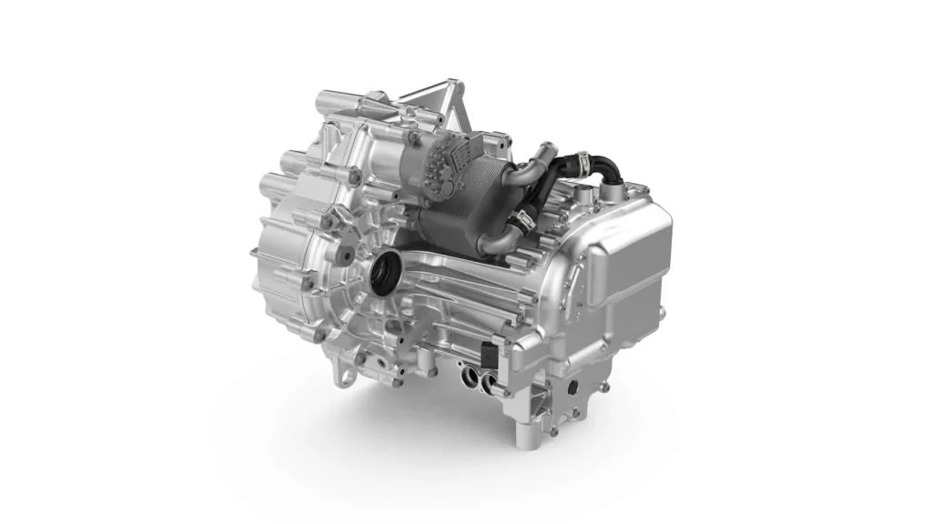

Za razliku od tradicionalnih plug-in hibrida (PHEV), kod EREV modela motor sa unutrašnjim sagorevanjem nikada direktno ne pokreće točkove. On služi samo kao pogon tj agregat energije za generator koji puni bateriju. ZF-ov novi sistem dodaje još jednu funkciju: sam generator (koji je zapravo elektromotor) može da pogoni točkove preko ugrađenog kvačila i diferencijala, bez ikakve mehaničke veze sa motorom sa unutrašnjim sagorevanjem.
Tehničke karakteristike i primena
ZF eRE+ sistem sadrži integrisani inverter, planetarni prenosnik i softver, i kompatibilan je sa električnim sistemima od 400 V i 800 V. U zavisnosti od konfiguracije, može isporučiti snagu od 70 do 150 kW (94 do 201 KS). Planirana proizvodnja počinje naredne godine. Tradicionalniji eRE model (bez sekundarne pogonske funkcije) nudi između 70 i 110 kW i idealan je za zadnju osovinu, dok se eRE+ najverovatnije postavlja napred, kao kod klasičnih automobila.
