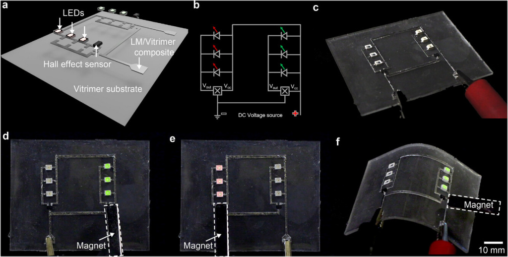

Vitrimer, novi tip samopopravljajućih i rekonfigurabilnih sklopova, može izdržati teška oštećenja i i dalje efikasno raditi, tvrde naučnici. Može čak biti potpuno recikliran nakon što dođe do kraja svog životnog veka.
Novi proboj izveden je zahvaljujući ovom materijalu, posebnom polimeru koji može ostati čvrst i izdržljiv pri normalnim temperaturama, ali postaje oblikovljiv i promenljiv pri višim temperaturama. Naučnici su svoja otkrića objavili 1. juna u časopisu Advanced Materials.
Sklopovi se tradicionalno grade sa termosetima, poput silikona ili epoksidnih smola, vrste plastike koja postaje trajno čvrsta i tvrda nakon što se termički stvrdne. Međutim, vitrimer može biti promenjen ponovnim zagrevanjem, što znači da se sklopovi mogu prilagoditi potpuno novim konfiguracijama.

Vitrimer je mešan sa kapljicama tečnog metala, koje imitiraju funkciju čvrstih metalnih žica u tradicionalnim sklopovima, omogućavajući provodljivost. Konačni materijal je toliko provodljiv da je potrebno samo 5% mešavine tečnog metala, tvrde naučnici.
Ovaj materijal kombinuje najbolje osobine tradicionalnih termoseta, koji su mehanički jaki i hemijski otporni, sa rekonfigurabilnošću i recikliranjem termoplastika.
Novi tip sklopova može ostati potpuno operativan uprkos značajnom stresu, deformaciji i “termički izazvanim transformacijama oblika pamćenja”, dodali su naučnici.
