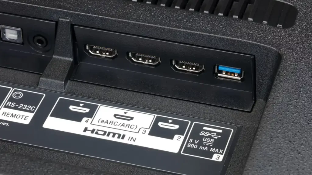

HDMI ARC i eARC su definitivno najbolji način da se soundbar zvučnik poveže na televizor jer omogućavaju prenos nekompresovanog, kvalitetnijeg zvuka, Dolby Atmos i preciznu sinhronizaciju slike i tona. Ipak, soundbar je moguće koristiti i bez ARC porta, uz nekoliko alternativnih rešenja koja zavise od opreme televizora i samog uređaja.
Najpraktičniji izbor uz pomoć korišćenja kabla je optička (Toslink / S/PDIF) veza. Ona prenosi digitalni signal, jednostavna je za upotrebu i podržava stereo i 5.1 Dolby Digital. Ipak, ne može da prosledi Dolby Atmos i druge napredne formate koji zahtevaju veću propusnu moć podataka. Ako soundbar ima digitalni koaksijalni ulaz, on nudi nešto viši kvalitet u odnosu na optički, ali ova opcija je prilično retka u novijim modelima.
Korišćenje soundbara kada TV nema HDMI ARC port
Stari 3,5 mm AUX i RCA konektori mogu poslužiti, ali rade isključivo u stereo režimu, što je značajan pad kvaliteta u odnosu na HDMI eARC.
Ako portovi za kablove nisu dostupni, većina soundbar modela nudi Bluetooth povezivanje. Prednost je jednostavna instalacija, ali zvuk je ograničen na kompresovan stereo, uz mogućnost kašnjenja tona u odnosu na sliku.
Kod određenih proizvođača postoji i Wi-Fi veza (LG, Samsung, Sony) između kompatibilnih TV modela i zvučnika, koja prenosi kvalitetniji zvuk od Bluetooth-a, ali i dalje nije ravna eARC-u, pogotovo kada su u pitanju formati bez gubitka kvaliteta zvuka.
Bez obzira na način povezivanja, potrebno je ručno podesiti izvor zvuka na soundbar zvučniku, kao i izlazne opcije na TV-u. Takođe, kada se ne koristi HDMI ARC, jačina zvuka se obično podešava isključivo preko soundbar daljinskog upravljača, savetuje BGR
