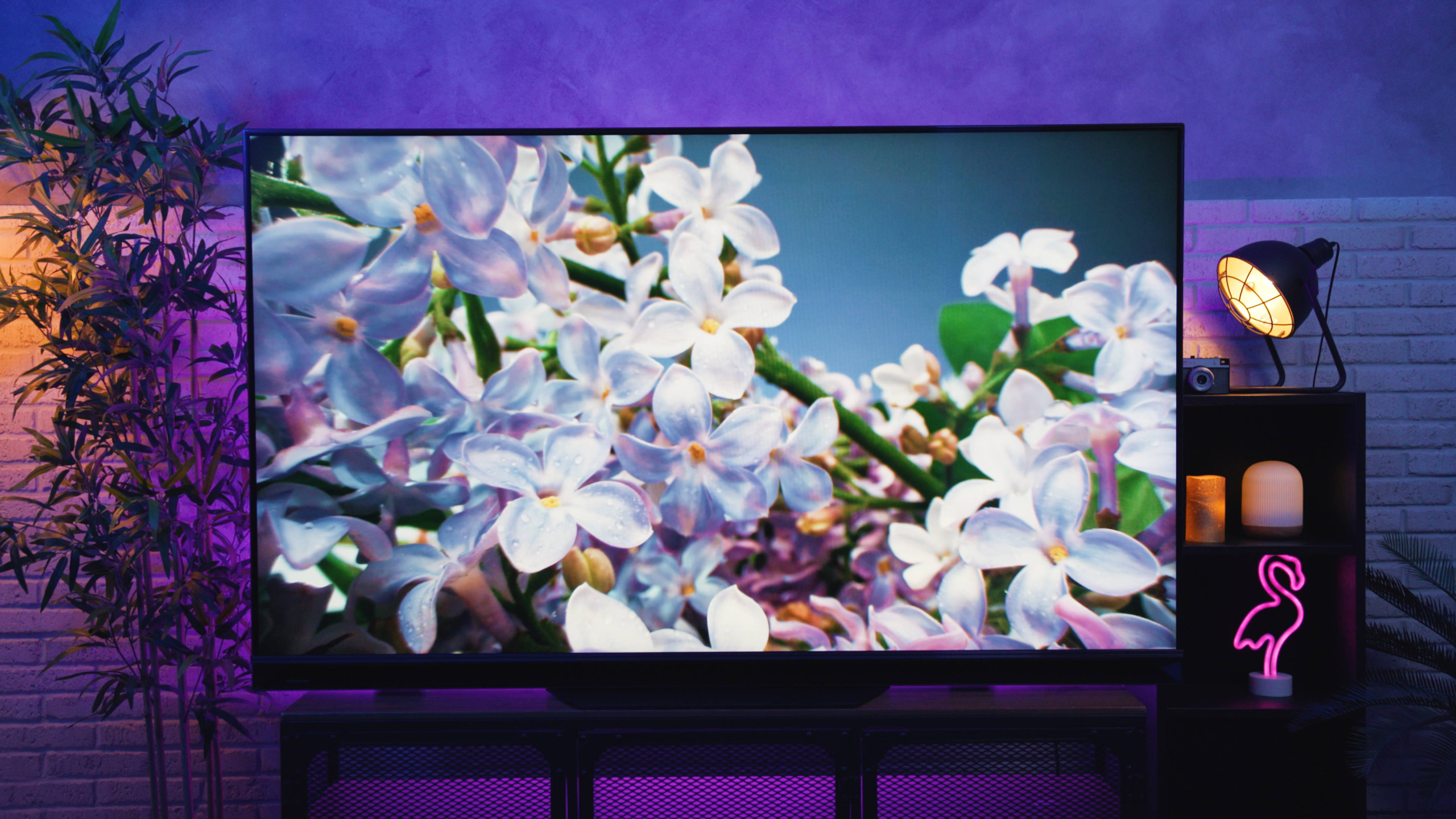

      Hisense 75U9GQ – Dizajn
      Najpre da kažem da jeste u pitanju veliki TV, ali više po dijagonali ekrana nego ukupnim dimenzijama, koje su zbog mini-LEDa zadržane na razumnim merama za tih 75”. Ono što mi se dopalo je što je postolje, koje me pomalo podseća na LG OLED, postavljeno na sredinu i ne zauzima puno prostora, što omogućuje da TV smestite na praktično bilo koju policu, što ne bi bio slučaj da su u pitanju razdvojene nožice, jer bi u tada TV verovatno opkoračio policu koju viđate u našim recenzijama.
      Lično bih ovakav TV verovatno ipak pre postavio na zidni nosač, a kako on u startu ima 45kg bez postolja, Hisense je mahom koristio plastiku u izradi kako ne bi preterao sa težinom. Iz tog razloga, ovaj model u nekim detaljima ne deluje onako premijum kao neki Hisense modeli nešto niže klase, ali je po izgledu apsolutno unikatan i mislim da je dizajn zaista dobar, pogotovo za ovu 75” verziju, mada se ovaj model proizvodi još i u 65”.
      Metal je primenjen na najbitnijim mestima kao ojačanje, pa je izrada solidna, onako kako to i očekujemo od ovakvog TV-a. Okvir panela je od crno anodiziranog brušenog aluminijuma, sa sivom poliranom ivicom uz sam panel, a u sličnom stilu je i donja lajsna panela. Oba siva detalja oivičavaju panel, ali i deo ispod donje lajsne koji deluje kao bass reflex otvor u punoj dužini TV-a, a koji je prekriven sjajnom crnom površinom i vizuelno lepo upotpunjuje prednju stranu ovog modela.
      Zadnja strana je prekrivena teksturiranom plastikom, a od detalja koji se izdvajaju, tu je ostatak zvučnog sistema, sa dva zvučnika na sredini TV-a i proširenjem na gornjem delu u kome se nalazi surround, odnosno gornji zvučnik, a koje se za razliku od nekih sličnih rešenja koja smo viđali ovoga puta prostire većim delom po širini.
      Svi konektori su smešteni u jednu sekciju, vrlo jasno raspoređeni i dostupni sa boka za lakši pristup. Tu su po jedan USB 2.0 i 3.0 port, LAN konektor, optički audio izlaz, satelitski i antenski konektori, CI+ slot, 3.5mm izlaz za slušalice i četiri HDMI porta. Već smo navikli da Hisense ne nudi HDMI 2.1, nadamo se da će se to promeniti od naredne godine, pa su sva četiri HDMI porta u verziji 2.0, doduše sa dodatim HDMI 2.1 funkcijama kao što je Auto Low Latency mod i varijabilno osvežavanje na portovima 2 i 4.
      Nije baš potpuno u skladu sa mogućnostima ovog TV-a, ali će korisnicima koji ne premašuju 60fps u 4K rezoluciji možda biti i dovoljno za gaming, istina uz malo veći input lag od oko 36ms. Kad pominjemo mogućnosti, Hisense U9GQ je tehnički daleko najnapredniji LCD TV koji smo do sada imali na testu, pa je bilo vrlo zanimljivo videti kako to izgleda u praksi.
      Performanse – Panel i Mini LED
      Osnova svega je IPS panel, kao i na većini ovogodišnjih modela ove kompanije, naravno sa Quantum Dot filterskim slojem, koji se osim veličinom od pomenutih 75” ne izdvaja previše sam po sebi u odnosu na druge modele više srednje klase poput recimo U8GQ. Ono gde nastaje magija se zapravo nalazi iza samog panela, u sistemu pozadinskog osvetljenja, koje se umesto tradicionalnog Direct LED sistema sa standardnim diodama i difuzorom svetla, sastoji od 10.000 minijaturnih LED dioda, otkud i naziv mini-LED.
      Pričali smo već o tome u recenziji LG mini-LED modela i pominjali da su prednosti ovoga višestruke – od mogućnosti pravljenja tanjeg TV-a usled odsustva difuzora i mogućnosti da diode budu bliže panelu, zatim potencijalno višeg osvetljenja iz istog razloga, pa i bolje uniformnosti osvetljenja. Taj model i nije baš na najbolji način ilustrovao te prednosti, a kada je U9GQ u pitanju, rekli bismo da je on daleko bolji primer onoga što mini-LED ima da ponudi.
      Najpre, uniformnost je solidna, sa baš minimalnim dirty screen efektom, daleko bolja od onoga što smo viđali na drugim Hisense modelima, uz pristojno tanak profil s obzirom na ono što TV ima da ponudi i njegovu veličinu. Najimpresivnija stavka je svakako jačina osvetljenja, jer smo u HDR modu izmerili maksimum od 4081nita, što je apsolutno fantastično i najveća cifra na bilo kom vrhunskom modelu do sada.
      Koja je korist od toga? Pa postoje sadržaji koji su masterovani na tih 4000nita, a TV podržava i Dolby Vision i HDR10+ standarde za dinamičko mapiranje, pa će HDR sadržaji izgledati živopisnije i npr. neki detalji gde nešto treba da bljesne zaista ostavljati utisak kakav bi ostavili i u stvarnosti. Od 1% do 25% pokrivenosti ekrana je maksimalna svetlina mahom iznad 3000nita (najveća na 9% sa pomenutih 4081), a od 50% je limiter ograničava na oko 1400 sve do blizu 700 nita sa maksimalnom pokrivenošću.
      Sve u svemu, izuzetno svetao TV koji je u stanju da prikaže apsolutno bilo koji HDR sadržaj bez ograničenja. Inače, pomenutih 10.000 mini dioda je podeljeno u 1280 grupa, odnosno zona zatamnjivanja, što je opet jedan od najvećih brojeva zona koji smo sreli na nekom TV-u. Rezultat je dosta fino lokalno zatamnjivanje, pa je TV u stanju da obezbedi pravu crnu od 0 nita na relativno maloj razdaljini od izuzetno svetlih detalja.
      Kako je u pitanju IPS panel, na nekih 1-2cm oko svetlih objekata će nivo crne biti onaj tipičan za IPS, od 0.1 do 0.6 nita zavisno od moda slike, pa je vidljiv blooming, odnosno isijavanje oko objekta, ali je zona dovoljno uska da to ne smeta previše, tim pre što su svetlina i kontrast veliki, pa i samo oko prirodno vidi isijavanje, kao noću kada gledate ulično svetlo.
      Sa malom ogradom doduše, a to je da je blooming dosta primetniji kada TV gledate sa strane, pa je optimalan ugao gledanja uži nego što biste očekivali od IPS-a, iako je bez lokalnog zatamnjivanja više nego korektan, iako možda ne i najbolji koji smo videli na IPS panelu. Voleli bismo da vidimo šta bi ovakav mini-LED i lokalno zatamnjivanje postigli na VA panelu, ali proizvođači tu kombinaciju izgleda izbegavaju, pa je pitanje da li ćemo je videti na nekom Hisense modelu i ove godine.
