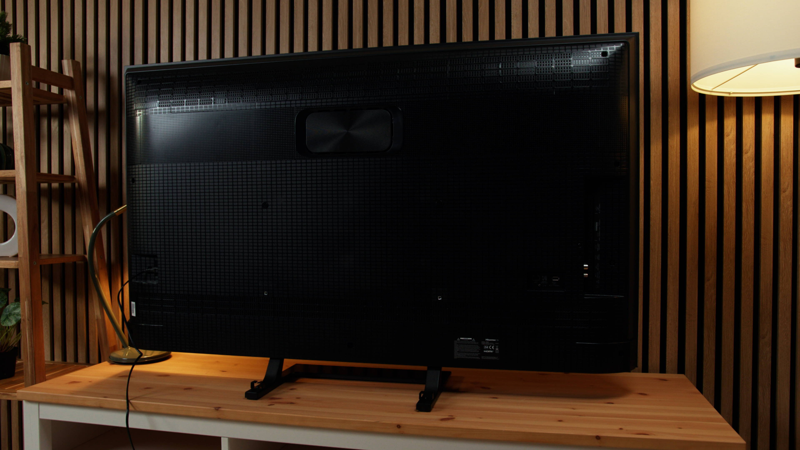

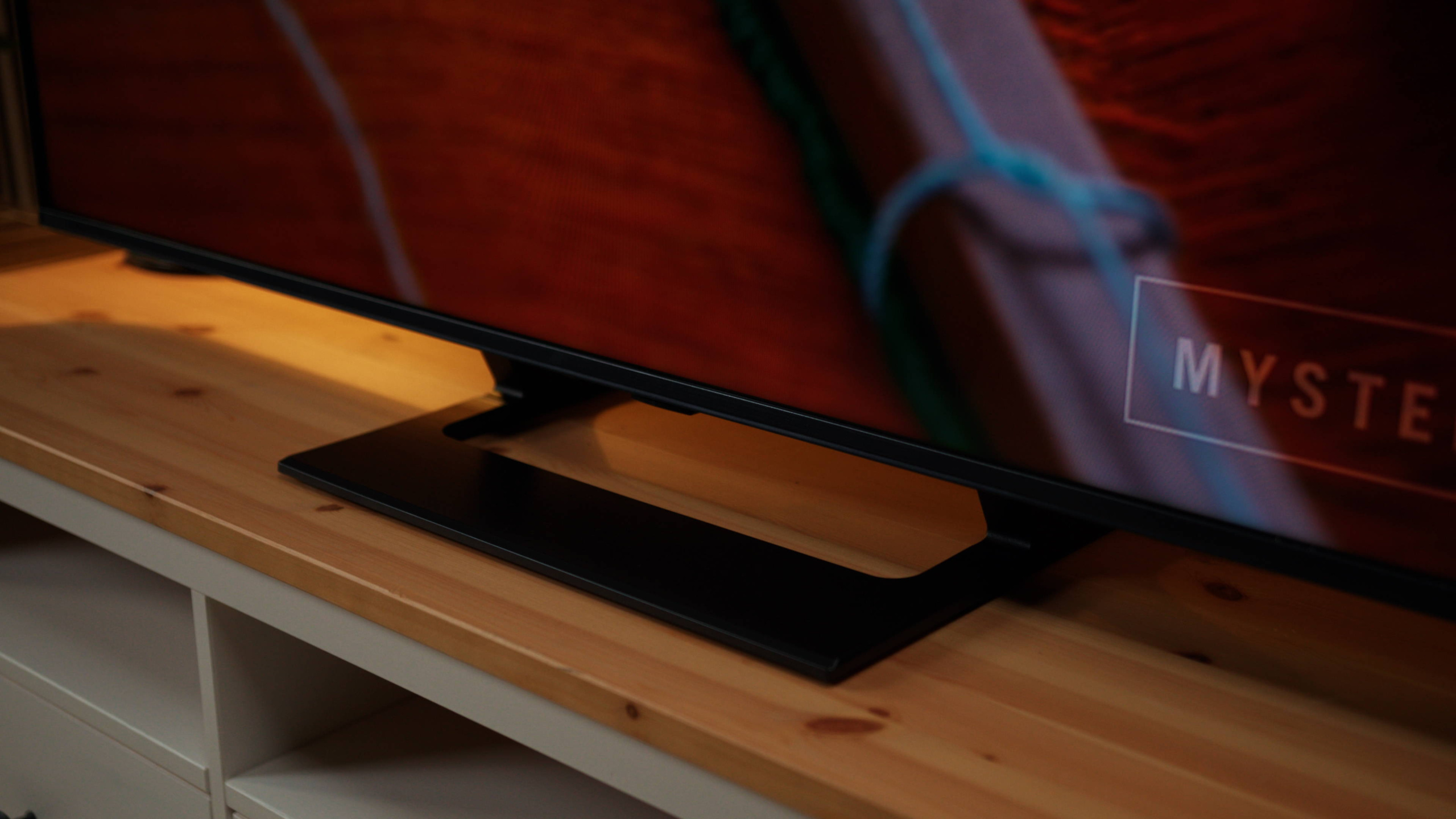

      Prvo prijatno iznenađenje je došlo u vidu dizajna i izrade, jer E8Q ostavlja jako dobar utisak. Teške metalne nožice, metalni okvir ekrana i praktično besprekoran kvalitet izrade daju utisak više klase od one kojoj ovaj TV pripada.
      Panel sa svih strana okružuje metalni profil sa milimetarski tankom ivicom gledano sa prednje strane, uz koju je tu još oko 5mm dodatn margine i solidno tanka donja lajsna diskretno stilizovanog izgleda, u tamnosivoj nijansi sa teksturom brušenog metala. Na pomenute metalne nožice se postavlja plastični dodatak identične nijanse i teksture kao i pomenuta lajsna, a koji TV-u daje specifičan vizuelni identitet.
      Svakako interesantnije rešenje od onoga što mahom viđamo u ovoj klasi. Pomenuti metalni profil koji čini i okvir panela se sa zadnje strane prostire oko 5cm, dok je veći deo poleđine prekriven tvrdom plastikom sa površinama u nekoliko različitih tekstura, koja podseća na ono što smo mahom viđali na višoj U seriji.
      Centralni deo pri vrhu poleđine krije i otvor za woofer, dok su na desnoj strani tu dve sekcije sa konektorima.
      Konektori, gaming opcije
      U manjoj orjentisanoj ka nazad nalaze se LAN port, optički audio izlaz i jedan USB port. Veća, orjentisana ka boku sadrži izlaz za slušalice, AV ulaz putem 3.5mm adaptera, antenske i satelitske konektore, CI+ slot, još jedan USB port, ali sa napajanjem od 1A, kao i 4 HDMI porta.

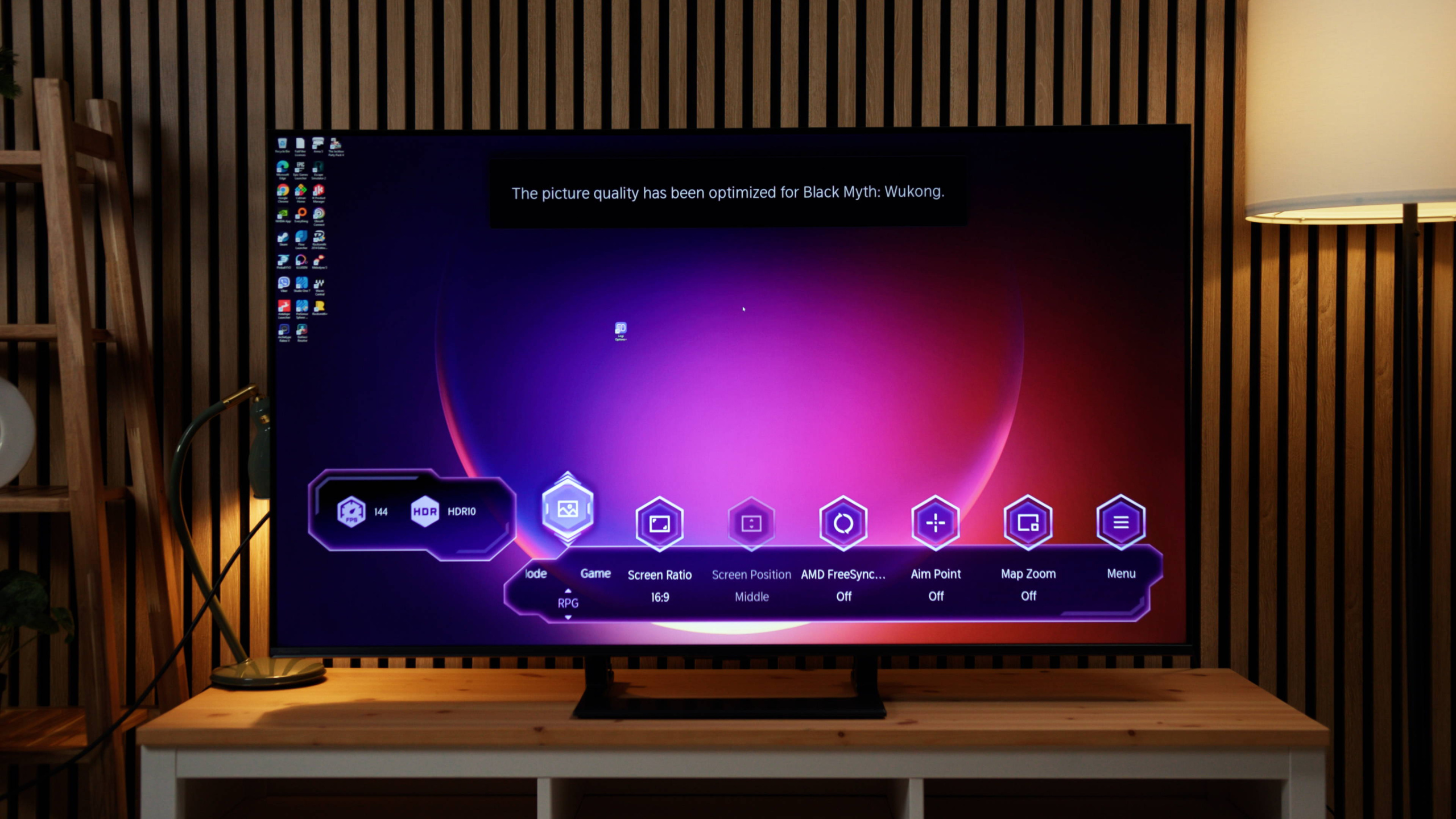

      U svakom slučaju, dva brža porta podržavaju pun set funkcija kao što je varijabilno osvežavanje (sa sve AMD Freesync sertifikatom), Auto Low Latency mod, pa i eARC na HDMI 3, što ih uz osvežavanje od 144Hz čini odličnim i za gaming na velikom ekranu. Probali smo neke od brzih akcionih igara, i iskustvo je bilo veoma dobro, kao i odziv, i pored činjenice da je u pitanju VA panel.
      Za pun potencijal u tom pogledu je potrebno aktivirati Game mod u kome ćete moći da koristite i posebno dizajniran meni, koji nudi modove prikaza prilagođene za određene žanrove igara, promenu formata slike, prikaz nišana, zum mini mape, kao i prikaz trenutnog osvežavanja i status HDR-a.

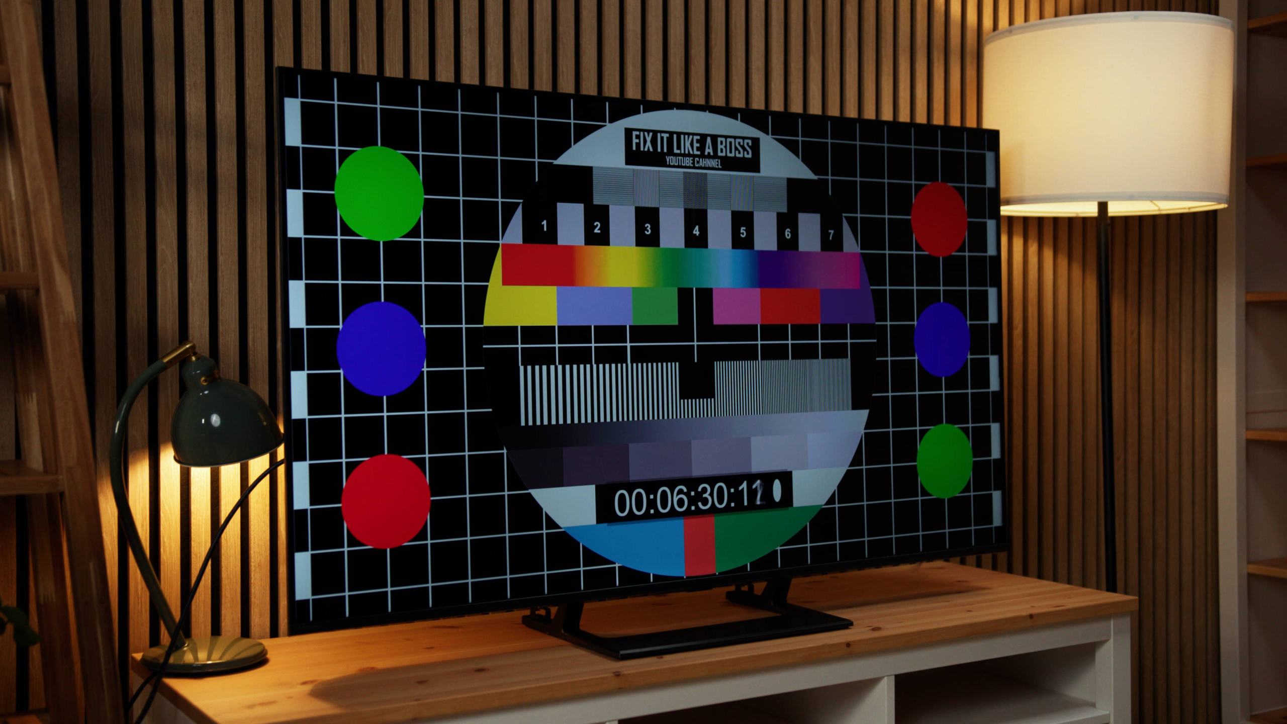

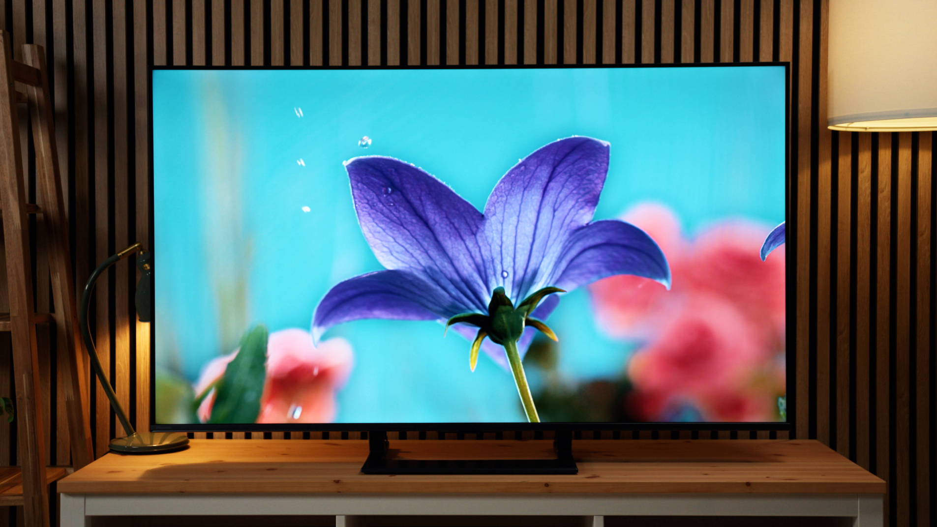

      Što se kvaliteta prikaza tiče, pomenuli smo već da Hisense E8Q pokreće VA panel, korektne uniformnosti i uglova gledanja, a koji desetobitni prikaz boja postiže uz pomoć FRC-a. Uz to, poseduje i Quantum Dot filterski sloj, pa je prikaz boja tipično življi nego na modelima bez ove tehnologije.

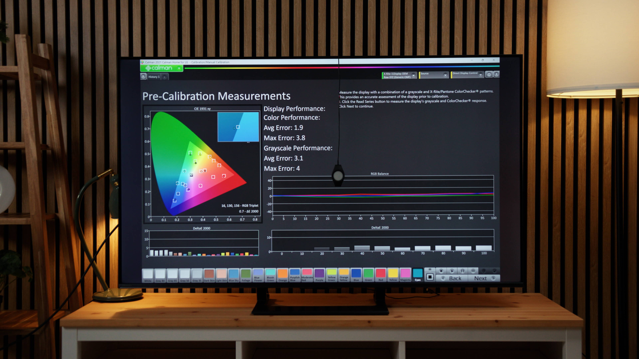

      Doduše, i među Quantum Dot panelima postoje razlike, a ovaj ne pripada baš gornjem segmentu, što se najpre prepoznaje po pokriću boja koje smo izmerili na 80.6% DCI-P3 spektra – nekih desetak posto niže od proseka, dok su najbolji često i blizu stopostotnog pokrića. U praksi, razliku biste primetili samo u direktnom poređenju jednog pored drugog sa npr. odličnim U8Q, dok je prikaz boja svakako veoma dobar, kao uostalom i fabrička kalibracija, uz odlično Delta E odstupanje u Cinema modu od svega 1.9.

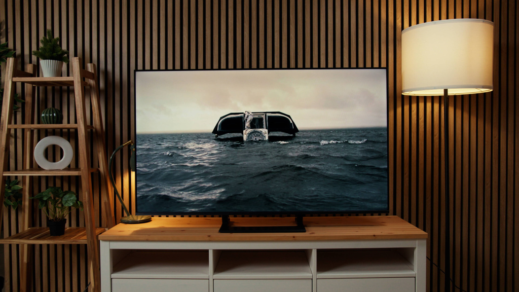

      Ono što je u ovoj klasi do skoro bilo nezamislivo, je prisustvo Mini LED pozadinskog osvetljenja sa lokalnim zatamnjivanjem, što najbolje ilustruje napredak koji su ovakvi modeli napravili, čineći ovu tehnologiju dostupnom i kupcima sa ograničenim budžetom. Jeste u pitanju svega 160 zona na ovoj dijagonali, što je primera radi isto koliko nudi i 55” U7Q, ali značajno manje od npr. U8Q sa preko 1000 zona.
      Ipak, to je i dalje dovoljno da pravi konkretnu razliku u kvalitetu prikaza, odnosno omogući da se u okviru različitih zona istovremeno prikazuje sadržaj maksimalne svetline, i prava crna sa potpuno ugašenim osvetljenjem. Kada se ovo ukombinuje sa VA panelom odličnog statičkog kontrasta, koji smo na crno belom paternu izmerili na oko 8000:1, krajnji rezultat je zapravo prilično impresivan za ovu klasu, čak rekli bismo bolji i od nekih modela sa lokalnim zatamnjivanjem više klase, pre pojave Mini LED-a.
      Takozvani blooming, odnosno isijavanje oko svetlih objekata na tamnoj pozadini jeste prisutan, ali u meri u kojoj neće kvariti doživljaj. Nivo crne se u okviru jedne zone bez zatamnjivanja kreće od 0.016 do 0.078 nita, što je svakako dovoljno dobro da minimizuje uočljivost bloominga. Prijatno iznenađenje je bila i maksimalna svetlina, koju smo u HDR sadržajima izmerili na 819 nita – još jedna stvar do pre par godina nezamisliva za ovu klasu.
      Kombinacija visoke maksimalne svetline i lokalnog zatamnjivanja ova model verovatno čini najpovoljnijom opcijom sposobnom za pravi HDR prikaz, okvirno na nivou OLED modela od pre nekoliko godina u pogledu maksimalne svetline i ukupnog dinamičkog opsega, što je sjajna stvar za one koji žele da uživaju u prikazu filmova i serija, a ograničenog su budžeta.

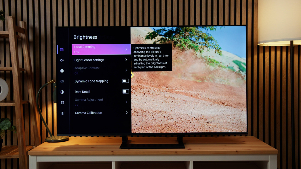

      Uz pomenuto, Hisense E8Q nudi i dosta u pogledu procesiranja slike. Najpre, tu je MEMC sa punim mogućnostima za procesiranje kretanja, koji odlično radi, glatko i bez artefakata i u najzahtevijem modu, zahvaljujući Mediatek Pentonic 700 čipsetu. Korisnici mogu izabrati neki od MEMC profila prilagođenih različitim tipovima sadržaja, a koji nude i različite nivoe glatkoće, odnosno redukcije trzanja i zamućenja, a koje u custom modu možete i prilagoditi po svojooj želji putem dva slajdera.
      Uz MEMC, možda i najkorisnija opcija je Dynamic Tone Mapping, koji radi veoma dobro, prilagođavajući svaku scenu tako da se maksimalno iskoristi raspoloživi dinamički opseg. U naprednim opcijama slike ćete pronaći i Super Resolution opciju, koja služi za poboljšanje detalja, a koja se možda neće svima dopasti.
      Gledano iz blizine, ona daje malo izraženije izoštravanje, odnosno sharpness filter, ali iz normalne pozicije za gledanje TV-a može dati utisak nešto više detalja. Na raspolaganju vam je i AI optimizacija slike, koja sve dostupne opcije kontroliše na nivou scene, prilagođavajući ih za bolji prikaz. Rezultat je suptilan, ali ipak nešto bolji nego bez ove opcije. Ukupno, u pogledu slike veoma dobar TV za svoj cenovni rang.

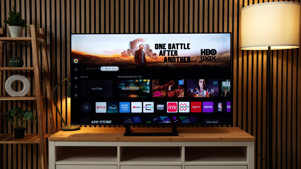

      Kada su pametne mogućnosti u pitanju, Hisense E8Q pokreće aktuelna verzija Vidaa U platforme, koja nudi vrlo dobro korisničko iskustvo, uz jasan i pregledan korisnički interfejs. Na početnom ekranu vas najpre očekuje baner na vrhu, koji prikazuje izvojene sadržaje i mogućnosti, ali i poneku reklamu, što je nažalost trend koji mnogi proizvođači i platforme guraju radi dodatne zarade.
      Ispod njega su tu nedavno korišćeni izvori ili aplikacije, personalizovana lista za gledanje sa AI predlozima, kao i neki od izdvojenih sadržaja. Sledi linija sa instaliranim aplikacijama, kao i serija banera i predloga saržaja sa različitih streaming servisa.
      Što se servisa i aplikacija tiče, Vidaa trenutno nudi praktično sve relevantne i najpopularnije sadržaje, uključujući i neke od domaćih provajdera, IPTV aplikacije, Plex, mogućnost projekcije sa mobilnih uređaja, pa i smart home integraciju.
      Tu su i bazične osmobitne igre, ali i Couchplay, Antstream, Boosteroid i Blacknut Cloud gaming servisi u kojima, uz pretplatu, možete igrati mnoštvo zanimljivih naslova bez potrebe za računarom ili konzolom.  Dovoljno je samo povezati Bluetooth kontroler, ili više njih, sa TV-om.

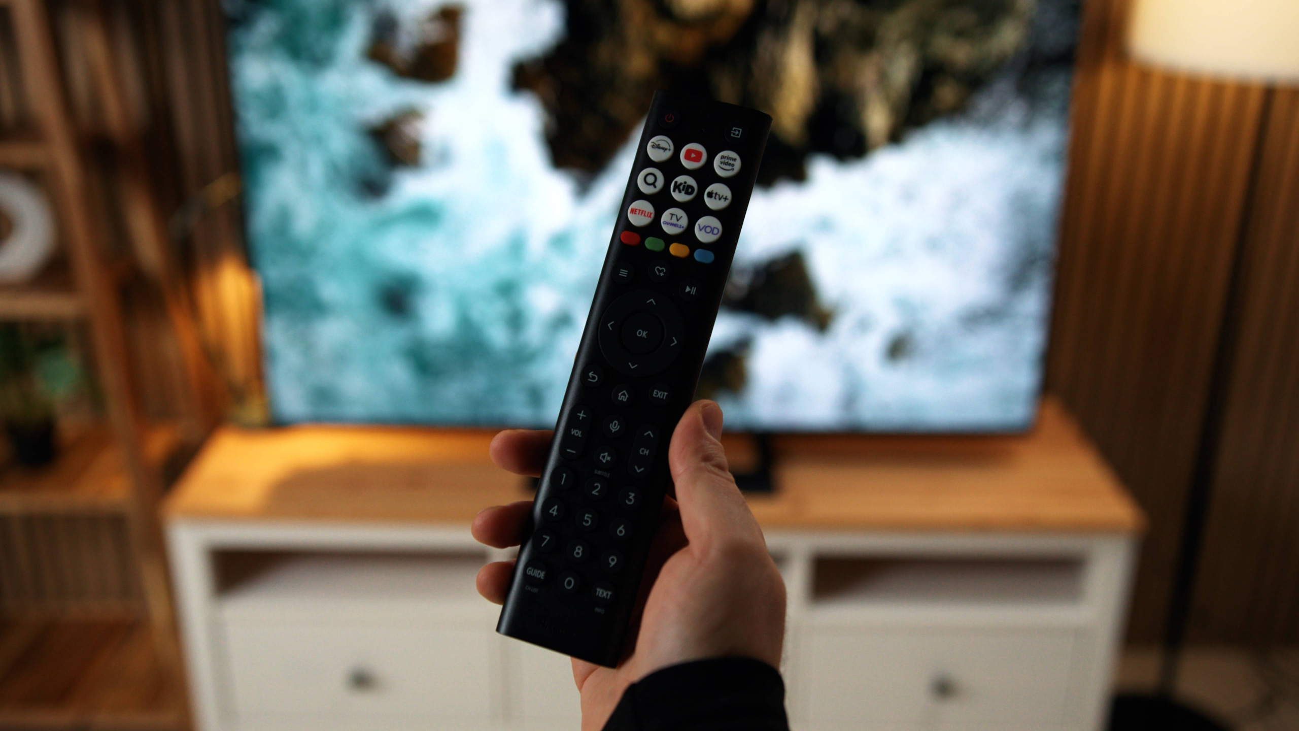

      Kad smo kod kontrole, TV možete kontrolisati putem Vidaa mobilne aplikacije, ili daljinca koji dolazi uz njega. Daljinski je relativno uzak i zaobljenih ivica, pa lepo leži u ruci. Većina tastera je gumena, takozvani rubber dome, korektnog kvaliteta, dok su direkcioni tasteri sa plitkim hodom i jasnim klikom, pa i znatno precizniji kada je potrebno uneti tekst npr. preko tastature na ekranu.
